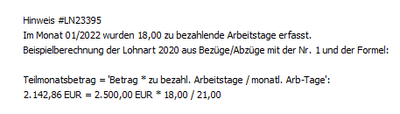

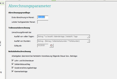

Als erstes würde ich schauen, welche Umrechnungsformel hinterlegt ist. Meine Wahl wäre "tatsächliche Tage".

tatsäche Tage habe ich auch.

Wo stelle ich die tatsächlichen Tage ein? 21 Arbeitstage im Januar sind ja korrekt.
Und in diesem Falle sind auch 18 gearbeitete Tage korrekt.

Oh prima, das war genau der richtige Tipp!
In der Historie sehe ich, es wurde in 2010 einmal von den tatsächlichen Tagen auf Arbeitstage umgestellt. Habe es nun wieder umgestellt und nun erhalte ich Differenzen vom 2,- bis 8,-.

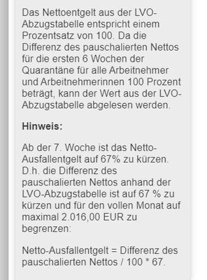

haben Sie daran gedacht die Netto-Differenz /100*67 zu rechnen? Vielleicht macht das den Fehler aus?
Roswitha1
Nachricht 10 von 19
1606 Mal angesehen
das macht man doch erst ab der 7. Woche
