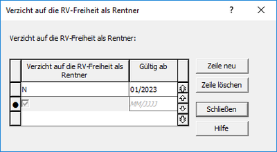

als ich die Neuerungen zur Version 13.06/13.08 las, dachte ich mir auch schon, ob es hier ein Problem gibt, wenn wir für einen Rentner keine Erklärung zur RV-Befreiung haben.
Jedoch bin ich positiv überrascht, dass mit folgender, historisch bestehenden Einstellung, es zu keiner Fehlermeldung kommt (musste lediglich die Rentnerschlüssel-Historie löschen):
Der Verzicht ist also aktiv zu verneinen.

Das ging schnell, danke für die Antwort, habe ich so hinterlegt.
