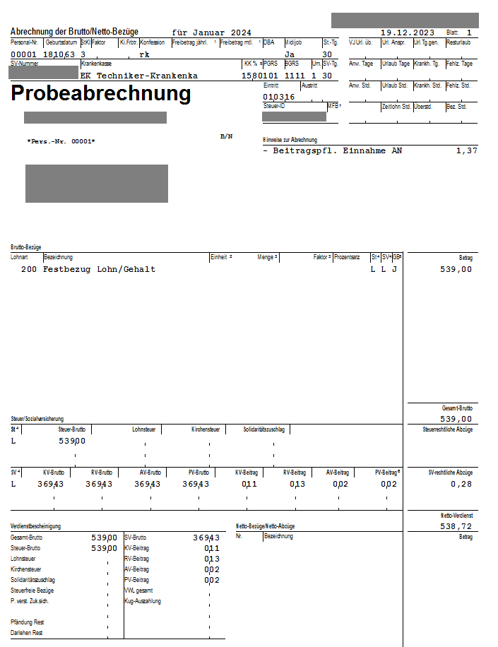

Tach auch,
hatte ja Probleme mit dem Bestandsschutz, den Datev für privathaushalte nie unterstützt hat.
https://www.datev-community.de/t5/Personalwirtschaft/Bestandsschutz-Midijob-Haushalt/m-p/348206#M83939
Jetzt hat der AN die Gehaltserhöhung auf 539,00 EUR bekommen, damit er weiter krankenversichert ist.
Da kommt jetzt dieses Ungetüm bei raus?
Was mach ich falsch?
VG Joe

nein, ist ja alles richtig geschlüsselt.
bfit
441 Mal angesehen
 ich würde sagen, die Abrechnung ist so richtig. Die Formeln für die Berechnungen stehen in dem oben verlinkten Dokument unter 2.2.
Viele Grüße aus dem Norden,
bfit
pogo
409 Mal angesehen
Der Smart-Rechner kommt zum selben Ergebnis.
Die Chancen sind sehr gering, dass LODAS und Smart-Rechner identisch falsch liegen. 😉
