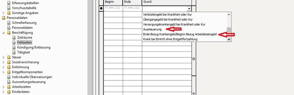

Es gibt diese beiden Fehlzeitgründe, die sollten helfen

Hallo Sokrates,
vielen Dank für den Hinweis. Ich habe die zweite Variante gewählt und dann eine Abmeldung mit dem Grund 30 erhalten. Aber die Entgeltbescheinigung für die Übermittlung an die Agentur wird nicht erstellt, weil die "klassischen" Angaben zur Kündigung fehlen.
Deshalb hatte ich den Gedanken, ob ich durch eine andere Abgabe den Grund 33 erreichen kann.

SV-rechtlich ist das Arbeitsverhältnis beendet (arbeitsrechtlich nicht), daher ist die Abmeldung mit GdA30 richtig.
Wenn tatsächlich eine Arbeitsbescheinigung angefordert wird, würde ich die über das Programm Bescheinigungen erstellen oder per sv.net absetzen.

ist eine Arbeitsbescheinigung aufgrund der Fehlzeit Ende Bezug Krankengeld/Beginn Bezug Arbeitslosengeld zu erstellen, muss unter Personaldaten | Beschäftigung | Kündigung/Entlassung nur im Register Zahlungen bei Austritt in der Liste Leistungen bei Beendigung des Arbeitsverhältnisses nein geschlüsselt werden.
Weitere Angaben sind unter Kündigung/Entlassung nicht erforderlich.
Ebenfalls muss der Monat der Fehlzeit bereits abgerechnet sein.
Informationen hierzu finden Sie auch in unserem Hilfe-Dokument: Bescheinigungen elektronisch annehmen (BEA) .
Beste Grüße Jacqueline Schön

Hallo Frau Schön,
Jetzt hat Datev eine umfangreiche Arbeitsbescheinigung erstellt und übermittelt, so wie es notwendig und sinnvoll ist.
Es freut mich sehr, dass es funktioniert hat.
