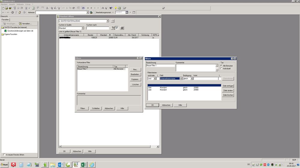

So denke es geht voran. Jedoch bekomme ich einen Mandanten angezeigt obwohl ich schon 2 im Filter hab.Unbenannt.jpg
brooke
Nachricht 13 von 13
941 Mal angesehen
die Mandanten-Nr. ist ein und dieselbe 20980. Die müssen alle unterschiedlich sein.
