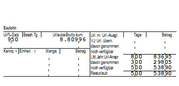

Den Urlaubsanspruch für gewerbliche Arbeitnehmer müssen Sie (bei richtiger Schlüsselung) nicht selbst vornehmen, da diese von Lodas automatisch ermittelt werden. Allerdings ist die Besonderheit, dass Arbeitnehmer sich den Urlaub erst "erarbeiten" müssen. Ohne Vorbeschäftigungszeit im Malergewerbe und ohne Schwerbehinderung beträgt der Jahresurlaubsanspruch 25,0 Tage. Pro Monat erarbeitet sich der Arbeitnehmer also einen Anspruch von 2,08 Urlaubstagen. Diese werden auf der Lohnabrechnung dann z.B. wie folgt aufsummiert:
Das Entgelt für die Urlaubstage errechnet sich dabei auch aus dem bisherigen Bruttoverdienst. Arbeitnehmer:innen könnten auch somit nur soviele Urlaubstage in einem Monat nehmen wie bis dahin angespart worden sind.
