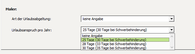

Sie werden in LODAS leider keine Prozentangaben finden. Diese ergeben sich durch die Speicherung der entsprechenden Urlaubstage in den Personalstammdaten.
Unter Personaldaten | Baulohn | Allgemeine Daten, Registerkarte Baunebengewerbe erfassen Sie bei Malergewerbe die entsprechenden Urlaubstage:
Bei LODAS gehen Sie in den Monat 06/2024 zurück
und erfassen die Änderung.
Mit einer Probeabrechnung überprüfen Sie, ob diese Änderung berücksichtigt worden ist:ulli_preuss_5-1741891288637.png
Falls die Stammdatenänderung keine automatische Nachberechnung auslöst, müssen Sie unter Bewegungsdaten | Erfassungstabellen, Registerkarte Nachberechnung Standard den Nachberechnungs-Monat 06/2024 sowie bei Wert eine "1" und unter BS die 96.
