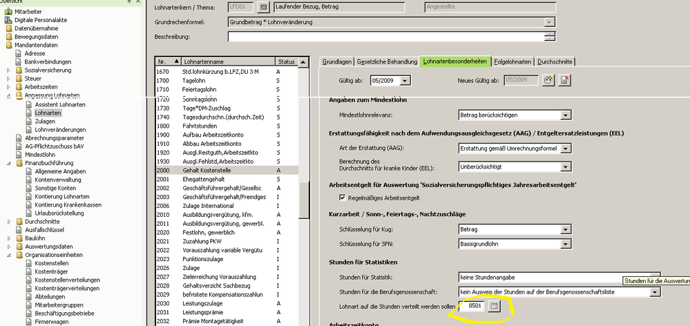

Wir erfassen in den Bewegungsdaten (Monatserfassung) Stunden die ein Mitarbeiter auf einer bestimmen Kostenstelle gearbeitet hat.
Mitarbeiter bekommen aber keinen Stundenlohn, sodass wir als Lohnart die Statistiklohnart 8500 nehmen.
Wir würden nun erwarten, dass bei der Buchungsbelgerzeugung die Lohnkosten entsprechend der Stundenverteilung auf die Kostenstellen verteilt wird.
Es werden entsprechende Belege nicht erzeugt. Stattdessen wird alles auf die Stammkostenstelle des Mitarbeiters gebucht.
Muss noch etwas eingestellt werden irgendwo damit das funktioniert?

bei den Betragslohnarten muss die Statistiklohnart hinterlegt sein.
Schauen Sie mal in das Dokument:
Lohnart auf die Stunden verteilt werden sollen (Eingabefeld)

Super, das hat gefehlt. Mit dieser Einstellung hat es jetzt funktioniert. Vielen Dank!
