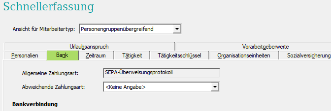

vielen Dank für Ihre Antworten. Die Haken bei Zahlungsverkehr habe ich raus genommen. Meine Einstellungen sehen nun aus wie in den Bildern unten. Würde ich dann bei der nächsten Abrechnung den Begleitzettel in den Auswertungen erhalten?@Zahlungsverkehr.PNGZahlungsart.PNGAuswertungseigenschaften.PNGMitarbeiter.PNG

Hallo Herr Nathaus,
leider nicht. Sie müssten dafür unter der allgemeinen Zahlungsart statt SEPA-Überweisungsprotokoll die SEPA-Überweisung schlüsseln.

Hallo Herr Reich,
meinen Sie so?
Vielen Dank für Ihre Mühen.

Hallo Herr Nathaus,
ja, genau so.

Hallo Herr Nathaus,
ergänzend zu den vorherigen Beiträgen habe ich noch folgenden Tipp für Sie:
Mit Erstellung der Lohnabrechnung werden die SEPA-Zahlungsträger erstellt. Senden Sie im Anschluss die SEPA-Zahlungsträger über Mandant | Daten senden an das DATEV Rechenzentrum. Erst dann erhalten Sie in den Mandantenauswertungen den Begleitzettel.
