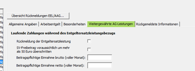

Eigentlich müsste die "richtige" Meldung automatisch erzeugt werden, wenn die beitragspflichtige Einnahme im Bereich Krankheitszeiten hinterlegt wurde:
Vermutlich handelt es sich um die 57er oder die 54er Meldung und 04 könnte einfach ein Tippfehler sein?
