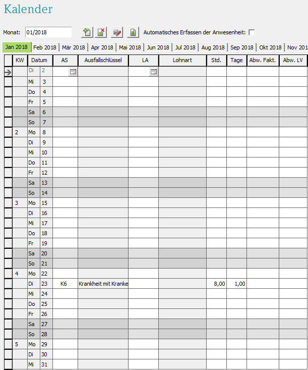

Die Mitarbeiterin hat am 02.01.18 angefangen und war am 23.01.18 krank (also krank in den ersten vier Wochen). Als Ausfallschlüssel habe ich K6 angegeben, das hat bisher immer funktioniert. Die Mitarbeiterin ist Stundenlohnempfängerin, aber wir bezahlen diesen Tag ja nicht.

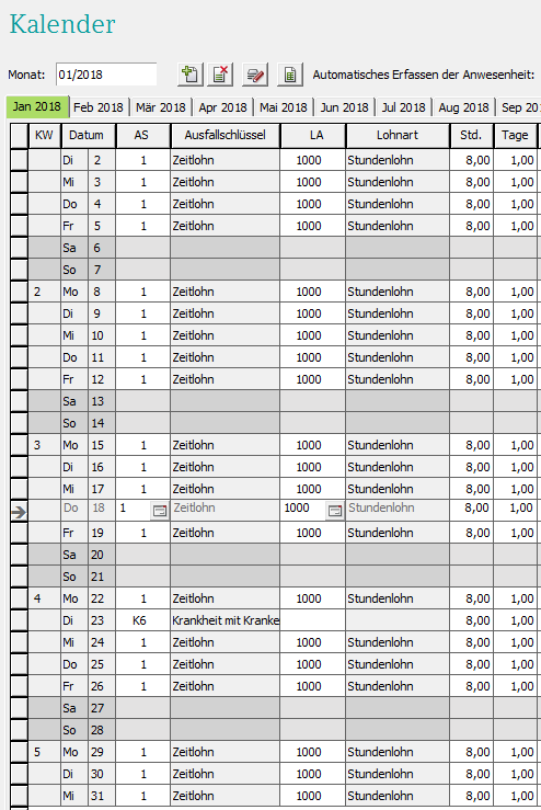

wenn ich das richtig in Erinnerung habe, müssen Sie die abzurechnenden Tage in einem solchen Fall im Kalendarium abrechnen, statt die Stunden nur über die Bewegungsdaten zu erfassen.

Hallo Herr Reich,
das habe ich gemacht. Im Kalender habe ich K6 eingetragen und in den Bewegungsdaten 168 tatsächlich gearbeitete Stunden.

Hallo Herr Reich,
Sie haben Recht, es funktioniert. Ich wusste nur nicht, was ich bei AS eintragen muss.
Vielen Dank für den Hinweis.
