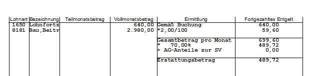

habe gerade bei der Abrechnung bemerkt, dass das Programm zu hohe "Erstattungsfähige Arbeitgeberzuwendungen zur betrieblichen Altersvorsorge" ausweist bzw. errechnet.AAG_Erstattung 02.25.jpg
Eigentlich wären hier nur € 12,80 erstattungsfähig 🙄
Warum das Programm nun das gesamte Brutto für die Berechnung verwendet 🤔
Habe da ja nichts geändert seit letztem Jahr....
Hat vielleicht jemand das gleiche Problem oder eine Idee wie das korrigiert werden kann?

bitte prüfen Sie die Art der Erstattung (AAG) der Lohnart 1000 unter Mandantendaten | Anpassung Lohnarten | Lohnarten in der Registerkarte Lohnartenbesonderheiten.
Wenn bei der Lohnart 1000 "Volle Erstattung Entgeltfortzahlung" geschlüsselt ist, wird der ZVK-Beitrag (z. B. Lohnart 8181) auf einen Vollmonatsbetrag hochgerechnet. Schlüsseln Sie die Art der Erstattung (AAG) auf "Keine Erstattung" und führen Sie erneut eine Abrechnung durch.

Hallo Frau Schöneweis,
danke für Ihre Antwort.
Bin mir zwar jetzt nicht bewußt, dort etwas geändert zu haben aber es war in der Registerkarte Lohnartenbesonderheiten, Lohnart 1000 tatsächlich "Volle Erstattung Entgeltfortzahlung" geschlüsselt.
