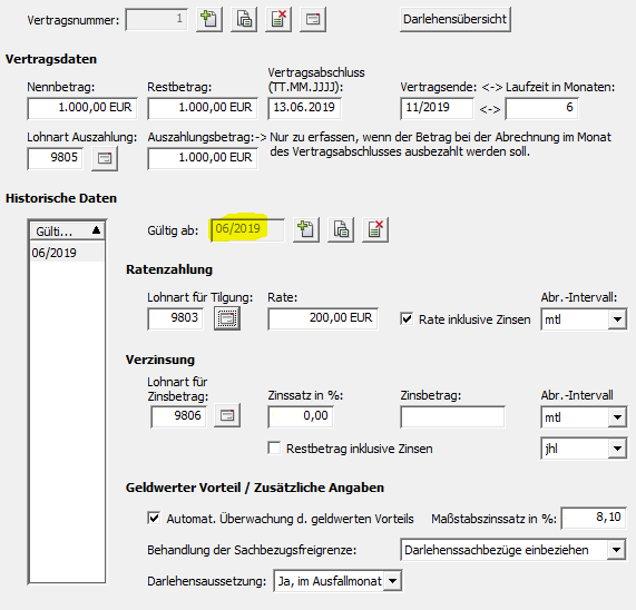

Moin in die Runde,
ein Arbeitnehmer erhält im Juni ein zinsloses AG-Darlehen, dessen monatliche Tilgung allerdings erst im Folgemonat beginnen soll.
In der ursprünglichen Eingabe (s.Abb.) erfolgt die erste Ratenzahlung bereits im gleichen Monat wie die Auszahlung.
Ändert man den Gültigkeitszeitraum auf 07/2019 (gelb markiertes Feld), bleibt bei der Abrechnung dagegen die Darlehensauszahlung im laufenden Monat Juni unberücksichtigt.
Wie bekommt man es in LuG hin, dass die Auszahlung des Darlehens tatsächlich im Juni, die Ratenzahlung aber erst im Juli greifen soll?
Ich freue mich über sachdienliche Hinweise
C. Bell
635 Mal angesehen
erfassen Sie eine Gültigkeit mit 06/19 ohne Tilgungsrate und dann eine Gültigkeit ab 07/19 mit Tilgungsrate.

Vielen Dank, Herr Reich.
Ich habe das jetzt so hinterlegt und mache dann beizeiten eine Probeabrechnung im Juli.
