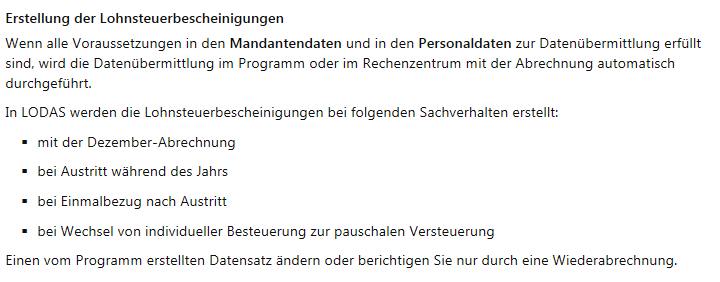

Hallo Herr Preuß,
vielen Dank für die Info. Habe im Dok. Nr. 5303239 zwischenzeitlich noch folgendes gefunden (Punkt 3 betrifft uns - Einmalbezug nach Austritt ). Bedeutet die Aussage unten, dass dann automatisch eine erstellt wird oder auch nur durch Nachberechnung....
c_kleiner
545 Mal angesehen
Hallo Herr Preuß,
habe eben nach erneutem durchlesen gesehen, das meine 2. frage eigentlich oben beantwortet wurde
Die Nachberechnung unter den Erfassungstabellen hatte ich eingegeben und damit bekomme ich wie oben in Ihrer Aussage bzw. aus Dokument ja eine neue Bescheinigung. Damit ist alles geklärt...danke
