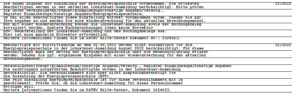

Was schreibt das "Fehler- und Hinweisprotokoll" in LODAS-Auswertungen?

Ist das das komplette Protokoll?
Eigentlich sollte dort ein Hinweis oder eine Meldung stehen, warum die Lohnsteueranmeldung nicht übermittelt wird.

Im oberen Teil standen lediglich die Informationen zum Jahreswechsel und "Register Nebenbuchführung".
Es gab kein Hinweis auf dem Fehlerprotokoll.
