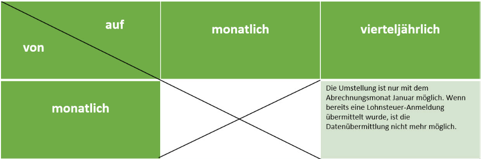

Bisher hatte ich Lohnsteuer-Anmeldung monatlich zeitversetzt (Folgemonat), d. h. die DEZ-Werte werden für die JAN-Anmeldung herangezogen.
Der DEZ ist abgerechnet und somit die JAN-Anmeldung erstellt.
Nun soll ich auf vierteljährlich umstellen... d. h. die Werte aus JAN-MRZ müssen in die Anmeldung für das 1. Quartal.
DATEV sagt aber folgendes:
Jetzt ist die JAN-Anmeldung ja praktisch schon fast übermittelt (10.02.)... bekomme ich jetzt für 2025 keine Quartals-Anmeldung mehr raus?
Was soll ich tun?
Kann das FA überhaupt zwei verschiedene Anmeldungen verarbeiten? Können die das vielleicht einfach so lassen?

Hallo @NinaJ,
die Datenübermittlung der vierteljährlichen Lohnsteuer-Anmeldung wird zusammen mit der Abrechnung 03/2025 erfolgen.
Eine Stornierung der bereits übermittelten monatlichen Lohnsteuer-Anmeldung erfolgt nicht.
Viele Grüße, Vanessa Mertel
