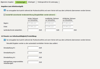

Den Verdienst muss ich auf jeden Fall manuell eingeben.
Es gibt aber zwei Orte in Lodas, wo das möglich wäre:
1. Unter dem Reiter Beschäftigung -> Fehlzeiten -> Arbeitsentgelt

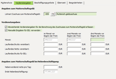

Die zweite Möglichkeit ist unter dem Reiter Mutterschutz:
Dort habe ich die letzten Monate vor ihrer Unterbrechung, also vor ihrer Elternzeit angegeben.
Unter "laufendes Brutto vereinbart", das, was sie zu dem Zeitpunkt verdient hatte.
Unter "Laufendes Brutto für EEL" würde ich nun das aktuelle Gehalt eintragen.
Ist der Ansatz so korrekt?
Muss ich unter beiden Reitern das Entgelt erfassen?

die Frage hat sich erledigt.
Da die Berechnungsgrundlage die letzten drei vollen Monate vor der Unterbrechung sind, muss die Lohnerhöhung nicht berücksichtigt werden.

die Angaben sind in der Registerkarte Verdienstangaben vorzutragen.
In unserem Hilfe-Dokument: Mutterschutz während einer bestehenden Elternzeit abrechnen – Beispiel für LODAS finden Sie eine Anleitung, welche Schlüsselungen erforderlich sind.
