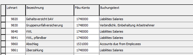

Hallo vielen Dank für die Antwort. Das hilft leider nur bedingt. Die Buchhaltung möchte eine Liste aller Lohnarten mit Kontierung um zu prüfen ob alle Konten richtig sind, auch die noch nicht genutzten oder schon mal verwendeten Lohnarten. Klar kann ich den Zeitraum erhöhen, aber halt nicht für noch nicht genutzte. LG Heike

Hallo Heike,
in Lohn und Gehalt gibt es keine Auswertung bzw. Druckmöglichkeit für alle Lohnarten-Kontierungen.
Haben Sie das Daten-Analyse-System Personalwirtschaft (Daly) im Einsatz?
In Daly können Sie eine individuelle Auswertung mit Feldern aus den Mandantendaten/Finanzbuchführung/Kontierung Lohnarten erstellen.

Hallo Nina,
vielen Dank für den Tipp. Habe es mir über das Datenanalyse System  gebaut. LG Heike
