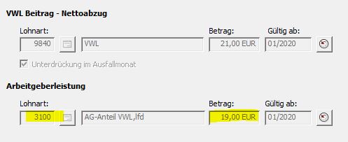

ich habe gerade festgestellt, dass die VWL-Arbeitgeberleistung nicht an die Anbieter überwiesen wird.
Woran kann das liegen?
Als Lohnart für die Arbeitgeberleistung ist die 3100 angegeben (siehe Screenshot), in der DTA-Datei ist nur der VWL-Nettoabzug enthalten und das schon seit Januar 2020.
Hat einer hierzu eine Lösung. Den Mitarbeitern fehlt ja nun für 9 Monate der Arbeitgeberzuschuss.

OK, ich habe die Lösung selbst gefunden. In der Lohnart 9840 wird der Gesamtbetrag erfasst und kein Split auf Arbeitnehmer und Arbeitgeber. Dann sollte es gehen.

Hallo, es wird ja auch nur der Betrag an den Anbieter überwiesen, der auf der Abrechnung als Nettoabzug abgezogen wird. Der An hat den AG-Zuschuss über die L'Art 3100 erhalten. Die Lohnart 3100 dient der Versteuerung und Verbeitragung und nicht der Überweisung - falls ich nichts falsch verstanden haben sollte...
