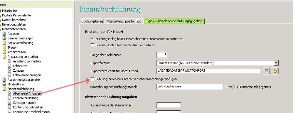

Meine Kollegin aus der Personalabteilung bat mich mal Online nach einer Lösung für ein Problem zu schauen und ich erhoffe mir hier nun schnelle Hilfe.
Der Sachverhalt: Sie möchte im Lohn und Gehalt bei der Kontierung der Lohnarten ein 5-stelliges Konto hinterlegen. Dies wird nach der Eingabe dort auch korrekt dargestellt. Der Fehler entsteht bei der Übergabe eines Stapels an die Fibu, denn hier wird offensichtlich eine 6-stellige Kto.Nr verlangt und das System fügt selbständig eine NULL an der falschen Stelle hinzu. So wird beispielsweise aus der Eingabe "111 00" nach der Übergabe das Kto "1110 00" angesprochen. Sie hat selbst schon versucht bei der Eingabe die NULL nach vorne zu setzen, jedoch führte dieser Schritt nicht zur Lösung des Problems.
Frage ist also: Wie kann ich eine 5-stellige Kto.Nr bei der Kontierung der Lohnarten hinterlegen, damit bei der Übernahme auch das korrekte Kto. angesprochen wird, und das System das Leerfeld nicht mit eine NULL an der falschen Stelle auffüllt?

das Register sollte helfen:
