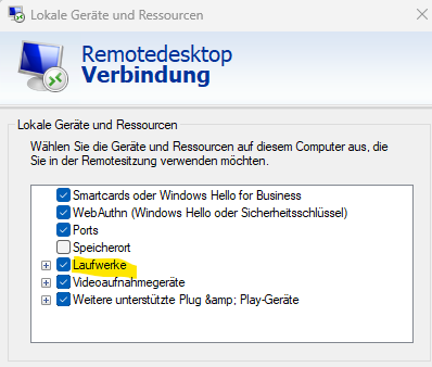

Nun habe ich das Problem, dass die DVD nur auf der lokalen Ebene angezeigt wird. Wissen Sie auch hier Abhilfe?
305 Mal angesehen
Dazu müssen Sie die Laufwerke in die Remotesitzung durchschleifen, wenn Sie sich per RDP anmelden:
Wie das bei Citrix aussieht, weiß ich gerade nicht.
LaRevacholiere
291 Mal angesehen
Vielen lieben Dank! Damit habe ich das Problem lösen können.
