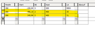

ich muss bei einem Mitarbeiter der im Krankengeldbezug ist, Überstunden und Urlaubsgelt abrechnen.  (MA war ab und an im aktuellen Jahr normal arbeiten, und auch im Krankgeldbezug, wie aktuell auch)
ich habe die Beträge in der den Bewegungsdaten-Erfassungstabellen erfasst.

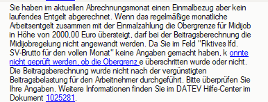

Dann kommt die Meldung:
da es ja zu den Einmalbezügen gehört habe ich die Probeabrechnung gestartet.
Jetzt bringt er diese Fehlermeldung :
Wo kann ich das Fiktive lfd. SV-Brutto für den vollen Monat hinterlegen?
Das laufende Brutto ist hinterlegt.
Im Dokument 1025281 komme ich nicht wirklich weiter.

nach langer Suche und nicht aufgeben habe ich es gefunden...
