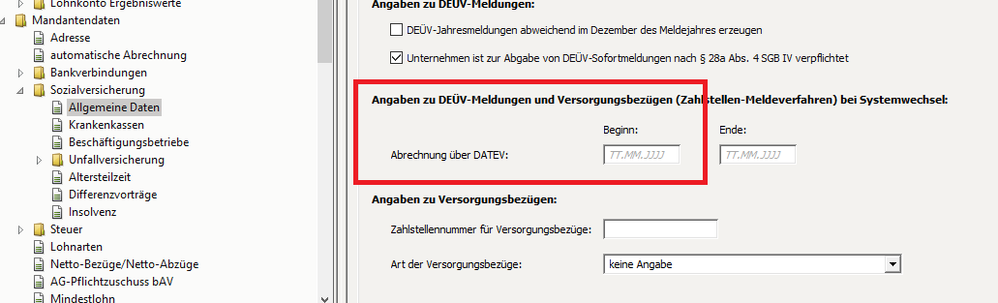

Ich würde in 01/2026 zurückgehen (keine Ahnung, ob notwendig, schaden tuts bestimmt nicht).
Dann unter Mandantendaten => Sozialversicherung => Allgemeine Daten bei "Angaben zu DEÜV-Meldung" den 01.01.2026 eingeben.
Zusätzlich (!) im Eintrittsdatum beim Arbeitnehmer das ursprünglich Eintrittsdatum eingeben. Also nicht 01.01.2026 - denn das erzeugt eine Anmeldung mit GdA 10.
Für die AAG wäre es übrigens ausreichend, wenn Sie ein Ersteintrittsdatum hinterlegen (also das ursprüngliche Eintrittsdatum und den Halen setzen bei "Ersteintrittsdatum für AAG und Brutto/Netto-Formular verwenden).

Hallo Frau Koch,
vielen Dank.
Die DATEV hatte sich auch eben bei mir gemeldet.
Das Datum bei "Angaben zu DEÜV-Meldung" hatte ich schon geändert allerdings hatte ich bei den AN als Eintrittsdatum den 01.01.2026 eingetragen. Das habe ich jetzt auf das eigentliche Eintrittsdatum geändert und jetzt funktioniert alles.
