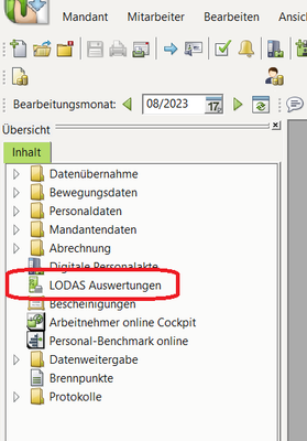

lena_k
Nachricht 4 von 16
1952 Mal angesehen
in Lodas gibt es nicht wie in L+G oben "Auswertungen" sondern links im Baum ein Feld das "Lodas Auswertungen" heißt, ist eine extra Anwendung. Müsste unter dem Bescheinigungen und dem Arbeitnehmer-Online Cockpit sein. Dort werden entweder die Auswertungen per Abo-Auftrag eingespielt oder man kann sie abholen.
Hilft das weiter?

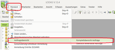

m_brunzendorf
Nachricht 9 von 16
1925 Mal angesehen
Bitte zeigen Sie uns doch mal genau, wie der aktuelle Stand ist. Hierüber ->
:: Edit:: Und noch als Ergänzung:
Die Probeabrechnung (immer nur die zuletzt abgerufene) finden Sie hier:
Die fertigen Lohnauswertungen sind hier zu finden:

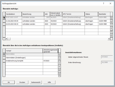

Sogined
Nachricht 10 von 16
1915 Mal angesehen
Sogined
Nachricht 11 von 16
1911 Mal angesehen
Versuche das Bild zu schicken
dort steht letzter abgerechneter Monat 07/2023
beim Daten holen Stammdaten steht jedoch 05/2023
hat das was zu bedeuten?  Habe aber sicher hochgesetzt
