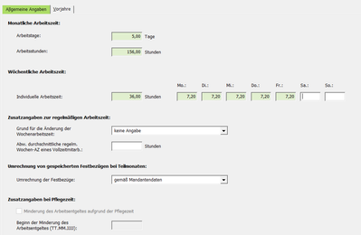

Das Fehlerprotokoll gibt schon zu dem Mitarbeiter eine Fehlermeldung raus, allerdings bezieht es sich auf das Arbeitszeitkonto und dort habe ich auch alle Daten erfasst. Ich bin echt ratlos.Arbeitszeitkonto.PNGFehlerprotokoll.PNG

Sie sind im Bereich "Regelmäßige Arbeitszeit". Eintragungen sind auch im Bereich "Monatliche Arbeitszeit" erforderlich:

Hallo Herr Lutz, liebe Datev-Community.
die Arbeitszeiten sind sowohl bei den regelmäßigen Arbeitszeiten wie auch bei den monatlichen Arbeitszeiten eingetragen. Trotzdem wird das Kurzarbeitergeld nicht berechnet wie bei den anderen Mitarbeitern. Bei Entlohnungsform habe ich Gehalt (nicht Stunden) geschlüsselt, auch wie bei den anderen Mitarbeitern.

carmenbethkenhagen
811 Mal angesehen
wir hatten bis eben auch das Problem, dass die regelmäßige Arbeitszeit bei einem einzelnen MA im Fehlerprotokoll angemeckert wurde. Bei uns lag die Lösung im Reiter Entlohnung, Monatslohn, Kennzeichen Monatslohn versteckt. Dort war Abrechnung Monatslohn Nordrheinwestfalen geschlüsselt (wer weiß warum, wir sind in Sachsen-Anhalt). Ich habe des Kennzeichen auf keine Abrechnung von Monatslöhnen geändert und jetzt funktioniert es.
antjewagner
797 Mal angesehen
Vielen Dank nach Sachsen Anhalt aus Berlin. Bei mir war auch "Nordrhein Westfalen" geschlüsselt, keine Ahnung warum. Jetzt geht's! Und meine Abrechnung ist gerettet!
