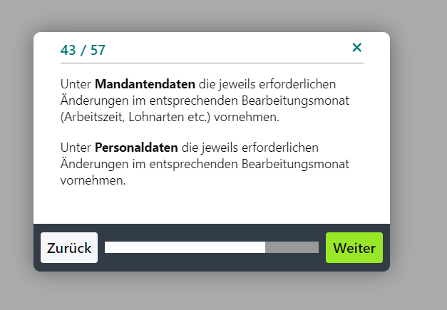

Eine weitere Frage wirft das Klick-Tutorial zu diesem Thema (Dok.-Nr.: 1023111) für mich auf. Was ist mit diesem Schritt (siehe Anhang) gemeint?

Im Schritt 43 des Klick-Tutorials werden Sie darauf hingewiesen, dass ggf. Mandanten- bzw. Personalstammdaten geändert werden müssen. Das kann der Fall sein, wenn z. B. fehlerhafte Eingaben in der Arbeitszeit zu einem fehlerhaften KUG-Antrag für 2020 geführt haben.
Sollten Ihre Stammdaten alle korrekt sein, besteht in Ihrem Fall kein Handlungsbedarf.
