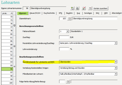

Hallo Angela,
was hast Du in der Überstundenlohnart unter Bearbeitungsvorschriften - Stundenstatistik für Lohnkonto und B/N: stehen? Ich meine, dass hier mindestens bezahlte Stunden stehen muss, damit diese Lohnart in das Feld der EEL-Meldung fließt.
Also nicht wie bei mir nur Überstunden:
Dana

Hallo Dana, daran liegt es leider nicht. Aber vielen Dankf für den Hinweis. VG Angela

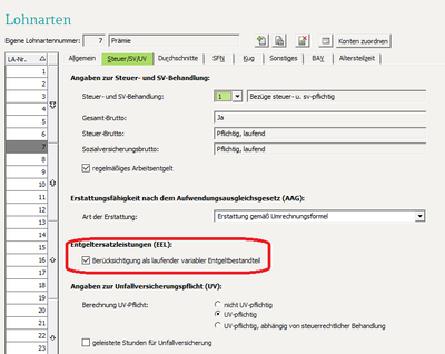

durchschnittsbenutzer
245 Mal angesehen
Wie ist das mit dem Feld "Entgeltersatzleistungen (EEL )- Berücksichtigung als variabler Entgeltbestandteil im Reiter Steuer/SV/UV" (siehe Screenshot):
