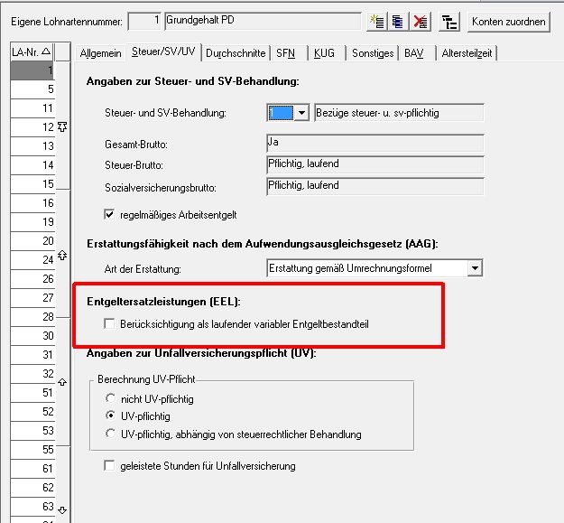

haben Sie sich schon mit dieser Schlüsselung unter Mandantendaten|Lohnarten beschäftigt? Evtl. würde eine entsprechende Schlüsselung in Ihrem Falle weiterhelfen.
In der Info-DB gibt es u. a. folgende Dokumente, in denen variable Entgeltbestandteile erwähnt werden:
DÜ-Protokolle Entgeltersatzleistungen (EEL) - Erläuterungen (LODAS)
