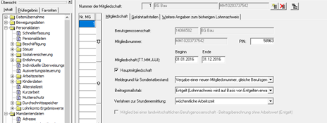

Die BG-Bau habe ich ab 01/2016 wie folgt erfasst:
Ab 01/2017 habe ich hier den Haken „Hauptmitgliedschaft“ rausgenommen und die BG-Bau unter Nr.2 mit der neuen Mitgliedsnummer angelegt:

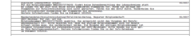

Wenn ich eine Probeabrechnung mit Wiederholungsabruf aller Mitarbeiter für Januar 2017 mache, bekomme ich dieses Fehlerprotokoll:

Wie es aussieht hat die BG Ihnen ja auch für 2017 keine Stammdaten zurückgeschickt.
Bitte prüfen Sie das anhand der Auswertung 424. Dann hat die BG vermutlich die Abfrage abgelehnt.
Dann sollten Sie die Mitgliedsnummer 2017 tatsächlich mit Punkten usw. komplett eingeben.
Im Dokument 1012830 steht genau wieviel Zeichen die BG erwartet.
Vielleicht hatten Sie noch die alte Lodas-Version 10.41?

haben Sie denn eine alte BG (alte Mitglieds-Nr.) 01.01-31.12.2016 und eine neue BG 2 für 2017.
Denn vorher würde ich gar nichts löschen!
alonly
Nachricht 5 von 11
286 Mal angesehen
Ich habe bis Abrechnungsmonat 12/2016 mit Nr. 1 die alte BG drin, die habe ich vorhin im Abrechnungsmonat 01/2017 gelöscht, sodass nur noch mit Nr. 2 die mit der neuen Nummer (ohne Leer Punkt usw.) drin steht.
Dass man die alte in 01/2017 löschen soll habe ich in irgendeinem DATEV-Dokument gelesen...

  • Der erste Fehlerhinweis aus der Probeabrechnung bezieht sich auf den Stammdatenabruf 2017. Sie erhalten die Fehlermeldung, wenn noch kein Stammdatenabruf für das Meldejahr 2017 durchgeführt wurde.
  • Der zweite Fehlerhinweis bezieht sich auf Ihre Mitgliedsnummer. Sie können die Mitgliedsnummer laut Veranlagungsbescheid nur dann korrekt in Lodas hinterlegen, wenn Ihre Institutionsverwaltung aktualisiert ist. Tipps zum Aktualisieren der Institutionen im DATEV Arbeitsplatz finden Sie hier.
Wenn Ihr Stammdatenabruf für die „falsch" hinterlegte Mitgliedsnummer geklappt hat, müssen Sie diese Abfrage zunächst stornieren.
Gehen Sie anschließend bitte wie folgt vor:
  • Entfernen Sie im Monat 01/2016 den Haken „Hauptmitgliedschaft" und prüfen Sie in den Personaldaten unter Sozialversicherung | Allgemeine SV-Daten Register Unfallversicherung, ob noch abweichende Gefahrtarifstellen dieser Mitgliedschaft  hinterlegt sind.
  • Sie können dann die Mitgliedschaft löschen.
  • Im nächsten Schritt können Sie in 01/2016 eine neue Mitgliedschaft mit einer nächsten laufenden Nummer anlegen. Legen Sie die Mitgliedschaft keinesfalls unter der gleichen Nummer erneut an. Sie können dann den Stammdatenabruf wiederholen.
  • Grundsätzlich empfehlen wir die alte Mitgliedschaft in 01/2017 zu löschen.

wenn Sie für das Kalenderjahr 2016 und/oder 2017 die Mitgliedsnummer ohne MM, Leerzeichen, Punkte und Bindestrich erfasst haben, darf die Mitgliedschaft nicht gelöscht werden, wenn
  • bereits eine Abfrage Stammdaten Unfallversicherung gestartet wurde und
  • die Rückmeldungen hierfür vorliegen.
In dem Fall muss der UV-Stammdatenabruf zunächst storniert werden.
Um eine Mitgliedschaft zu beenden, z. B. wenn eine neue Mitgliedsnummer vergeben wird, ist das Löschen im Folgemonat möglich.
Beispiel: BG Bau Mitgliedsnummer gilt bis 31.12.2016
Die Mitgliedsnummer kann in LODAS im Bearbeitungsmonat 01/2017 gelöscht werden.
Nun zur DEÜV-Fehlermeldung:
Das Fehlerprotokoll zur Meldung 92 wird Ihnen ausgegeben, wenn das Format der Mitgliednummer nicht nach Vorgabe, gültig ab 01/2017 erfasst wurde.
Sie können das Fehlerprotokoll zunächst ignorieren. Im DATEV-Rechenzentrum wird bereits an einer Lösung gearbeitet.
Für den Stammdatenabruf der Unfallversicherung ist nur die richtige Zahlenkombination entscheidend, d.h. dass dieser auch ohne die korrekte, formelle Erfassung funktioniert hat. Die Prüfkriterien für die DEÜV und die Abfrage der Stammdaten UV sind also unterschiedlich.
Für Ihre zukünftigen Eingaben empfehlen wir Ihnen dennoch, die Mitgliedsnummer nach Veranlagungsbescheid zu erfassen. Das Löschen/Neuanlage ist nicht erforderlich!
Die Mitgliedsnummer für das Kalenderjahr 2017 – MM xx.xxx.xxx.xxx-xx kann im vollständigen Format in LODAS erfasst werden.
Hierfür ist eine Aktualisierung der Institutionen im DATEV Arbeitsplatz (Menüleiste: Extras | Alle Institutionsarten aktualisieren) erforderlich.
