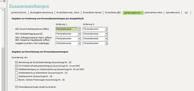

Hallo alle Zusammen,
wir benötigen für einen Mandanten folgende Auswertungen:
  • Abrechnung der Brutto-Netto-Bezüge -> kuvertiert mit Versand an Mandanten, er verteilt selbst die Umschläge an AN
  • Abrechnung der Brutto-Netto-Bezüge -> + 1 Duplikat mit Versand an den Mandanten nicht kuvertiert/offen
  • Abrechnung der Brutto-Netto-Bezüge -> Rückübertragung aus RZ (für uns Steuerbüro)
Ich habe folgende Einstellungen gemacht:
Sind bitte meine Einstellungen richtig?
Lieben Dank im Voraus
Marcela

Hallo Marcela,
ja das passt so.
Ich persönlich würde aber den letzten Haken für die "einzeln" Kuvertierung rausnehmen, da sonst der Mitarbeiter bis zu 3 Umschläge bekommt, weil mit dem Haken die Lohnauswertungen für den Mitarbeiter alle getrennt kuvertiert werden. Wenn der Haken draußen ist werden immer mindestens 3 Seiten in ein Kuvert verpackt.
Björn

Vielen Dank Björn
Ich nehme den letzten Haken raus.
