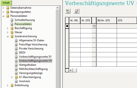

bitte beachten Sie die Vorgehensweise aus dem Dokument Meldeverfahren zur Unfallversicherung: Stammdaten erfassen - DATEV Hilfe-Center (Abschnitt 4.11):
Die Unterdrückung der alten Personalnummer darf nicht im Monat des Wechsels sondern muss rückwirkend ab Januar des Jahres erfasst werden (bzw. ab dem Eintrittsmonat, wenn der AN erst später angefangen hat).
Die Vorbeschäftigungswerte dürfen nicht als Lohnkontowerte erfasst werden, sondern über Personaldaten | Sozialversicherung | Vorbeschäftigungswerte UV:
