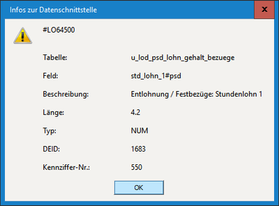

Ich meine, wo ich den Stundenlohn festlege. Muss ich den dann in dem Personalstammdaten über abw_mindlohn#psd  (Abweichender Mindestlohn) festlegen?
Nein. Der abweichende Mindestlohn prüft nur ob der gezahlte Stundenlohn den Mindestlohn einhält.
Das Feld Stundenlohn 1 in den Personalstammdaten hat folgende Daten zur Datenschnittstelle:

Achso, also muss ich über u_lod_psd_lohn_gehalt_bezuege den Stundenlohn für den Mitarbeiter anhand von dem Feld std_lohn_1#psd angeben?
Heißt ich muss dann bei den Bewegungsdaten nur die Anzahl der Stunden und die Lohnart angeben und Lodas holt sich dann selbst den Stundenlohn für die Berechnung?
Ja, die meisten Lohnarten haben den Stundenlohn 1 als Faktor.
