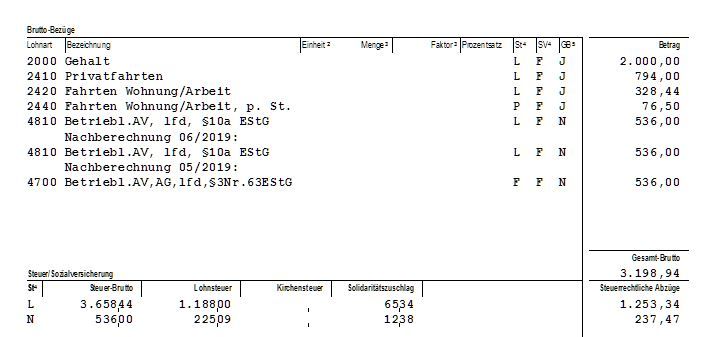

Bei der Probeabrechnung wird allerdings der Betrag nur in 05/2019 mit der LA 4700 ( wie angelegt ) ausgewiesen, ab 06/2019 werden
diese 536,00 € jeweils mit der Lohnart 4810 steuerpflichtig abgerechnet.Unbenannt.JPG

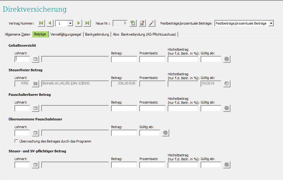

Mache ich bei der Anlage des Vertrages etwas falsch oder an was kann es liegen, dass die 536,00 € nach Mai 2019 nicht mehr steuerfrei abgerechnet werden ?

Nur im ersten Dienstverhältnis, also Steuerklasse 1 - 5, ist die steuerfreie bAV vorbehalten. Über Sinn und Unsinn dieser Regelungen kann man sicher unterschiedlicher Meinung sein. Hintergrund ist nach meiner Kenntnis aber, dass der Arbeitnehmer nur 1x steuerfrei 8 % bAV erhalten soll. Wie aber soll ein Arbeitgeber bei Steuerklasse 6 wissen, ob der Arbeitnehmer in dem weiteren Dienstverhältnis eine bAV erhält. Also auf Steuerklasse 1- 5 begrenzt und schon kann kein Arbeitnehmer 16 % steuerfrei in eine bAV umwandeln.
Lara_Hien
1939 Mal angesehen
Sie rechnen bei dem Geschäftsführer eine Direktversicherung ab, welche grundsätzlich die Voraussetzungen für die Steuerfreiheit nach § 3 Nr. 63 EStG erfüllt.
Trotzdem werden die Beiträge individuell versteuert und verbeitragt, das heißt sie sind in der Steuer und Sozialversicherung pflichtig.
Um Beiträge steuerfrei oder pauschalversteuert abrechnen zu können, muss es sich um ein erstes Beschäftigungsverhältnis handeln.
Prüfen Sie unter Stammdaten | Beschäftigung | Tätigkeit, Registerkarte Status bei den Angaben zum Dienstverhältnis, ob dort der Haken "Zweites bzw. weiteres Dienstverhältnis (relevant für betriebliche Altersvorsorge und Beiträge an Zusatzversorgung im Baugewerbe" aktiviert ist.
Prüfen Sie außerdem unter Stammdaten | Steuer | Steuerklasse bei den Elektronischen Lohnsteuerabzugsmerkmalen die (historisch) hinterlegte Steuerklasse.
Ist entweder der Haken für das zweite oder weitere Dienstverhältnis gesetzt und/oder wird die Steuerklasse 6 abgerechnet, müssen die Beiträge individuell versteuert und verbeitragt werden.
