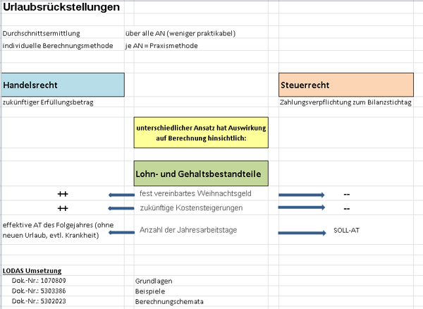

ivonnevoigt
1942 Mal angesehen
hier mal meine Darstellung für interne Zwecke:
