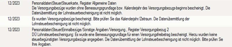

ich habe einen Versorgungsbezug 1 mit Beginndatum 03/2004 und einen Versorgungsbezug 2 mit Beginndatum 03/2020 für einen Empfänger abzurechnen.
Im Bereich "Steuer" habe ich die beiden Versorgungsbezüge eingegeben. Ebenso im Bereich "Festbezüge" (Nr. 1 und Nr. 2).
Es kommt die Fehlermeldung "Die Datenübermittlung der Lohnsteuerbescheinigung ist nicht möglich."
Wie behebe ich den Fehler?

Mary_2
145 Mal angesehen
Hallo Vanessa Mertel,
hier sind die beiden Fehlermeldungen incl. der Warnung:

Vanessa_Mertel
125 Mal angesehen
Hallo @Mary_2,
bitte prüfen Sie Ihre Schlüsselungen unter Personaldaten | Steuer | Einmalbezüge/Sonstige Angaben/Versorg. im Register Versorgungsbezug 2.
Alle relevanten Schlüsselungen finden Sie in unserem Hilfedokument 5303396.
Sollen Ihre Eingaben eingehender durch uns geprüft werden, nehmen Sie bitte über einen unserer weiteren Servicekanäle Kontakt zu uns auf.
Viele Grüße, Vanessa Mertel
