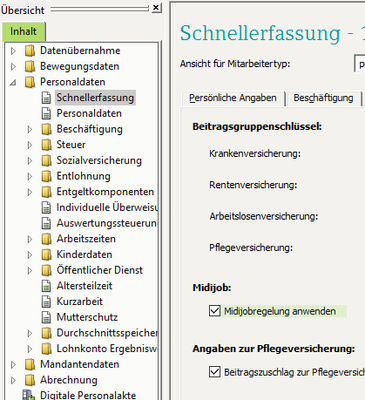

eine "Anmeldung mit Übergangsbereich" gibt es -auch wenn die Krankenkasse dies gelegentlich anfordern- nicht.
Sie müssen nur (wenn die Annahme der Krankenkasse zutrifft) die Abrechnung entsprechend erstellen und den Haken "Midijob" in der Schnellerfassung "Sozialversicherung" setzen:
Wenn dies dann so abgerechnet wird, erfolgt bei der Jahresmeldung oder einer Ab- bzw. Unterbrechungsmeldung die Meldung des Übergangsbereichs an die Krankenkasse.

Vielen herzlichen Dank für die schnelle Hilfe!
