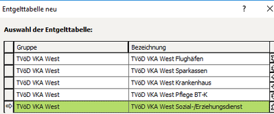

Ich habe seit 01.01.2024 ein neues Lohnmandat. Diese rechne die Löhne nach TVöD S-E (Sozial- und Erziehungsdienst) ab.
Ich finde leider bei LODAS die Entgelttabelle hier für nicht. Nur den TVöD - aber eben nicht für SuE.
Wird diese Tabelle von DATEV nicht unterstützt und ich muss die Werte selbst pflegen?
Würde ich das dann über "Flexible Tarifunterstützung" wie im DokNr 1009254 beschrieben erfassen?

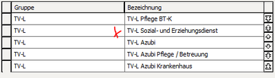

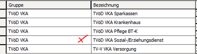

Die Tarife werden von DATEV gepflegt und unterstützt:
bzw.

Hallo Herr Lutz,
aber jetzt gibt es die Entgelttabelle für SuE nicht mehr?
Oder ist das jetzt Pflege und Betreuung?
Vielen Dank für Ihre Antwort.
Saskia Sparing
120 Mal angesehen
@saskiasparing  schrieb:
Hallo Herr Lutz,
Saskia Sparing
ich habe diese unverändert zur Auswahl
Pflege- und Betreuung ist eine andere Tabelle.

Also, das ist bei mir die mögliche Auswahl, wenn ich eine neue Tabelle anlegen will und ich "Tariftabelle öffentlicher Dienst" anklicke.
