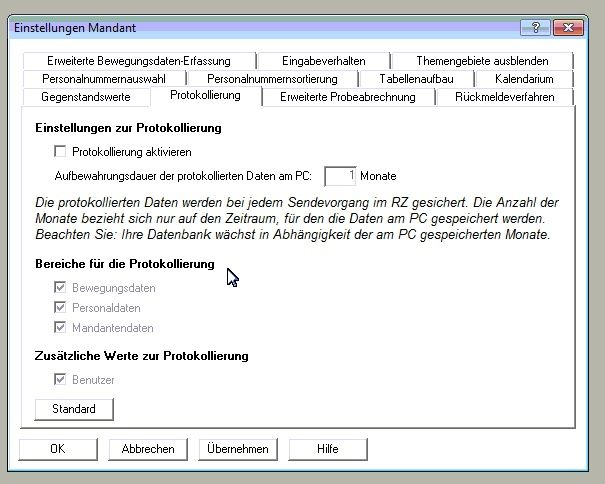

Guten Tag,
in den Lodas Fachschriften wird die Möglichkeit zur Protokollierung der Vorgänge im
LODAS erwähnt. Gilt diese Einstellung sozusagen nur für uns lokal zur Absicherung?
Denn beim Senden der LODAS Daten wird im RZ sowieso alle gespeichert und protokolliert.
Heißt das dann, dass man auf dieses Protokoll "verzichten" könnte, bzw. nicht unnötig
viel protokollieren muss.
Vielen Dank vorab
Matthias Sammel

Hallo Herr Sammel,
diese Protokollierung diente in Vergangenheit nur zu Ihrer Information, d. h. es wurde festgehalten, wer wann was geändert hat. In Zukunft wird dieser Punkt aufgrund der GoBD einen größeren Raum einnehmen, wobei bei der Abrechnung über LODAS alle relevanten Daten auch weiterhin im RZ gespeichert werden. ( Info-DB-Dok. 1070995 )
Ich kann das Dokument nicht mehr finden, in welchem stand, wieviel zusätzlicher Speicherplatz durch die Protokollierung lokal verbraucht wird, aber so weit ich mich erinnere, konnte u. U. schon einiges zusammenkommen.

Hallo Herr Preuß,
vielen Dank für Ihre Antwort. Ich werde dies so weitergeben, aber so wie ich es verstehe wäre diese Protokollierung in unserem Fall nicht notwendig, da die im Info DB genannten Bedingungen nicht zutreffen.
