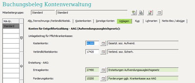

Hallo @TINE1982 ,
ich würde gerne in LODAS das Kto. 1520 hinterlegen, damit die Forderung aus dem AAG bei Übernahme der Lohnbuchungen gebucht wird. Bzw. grundsätzlich die Buchung bei Übernahme der Lohndaten einrichten.
Könnten Sie mir evtl. sagen, wo ich das finde oder eine passenden Dokumentennr. geben?
Lieben Dank 🙂
tbehrens
142 Mal angesehen
Grundsätzlich können alle FiBu-Konten unter Mandantendaten > Finanzbuchführung > Buchungsbeleg Kontenverwaltung erfasst werden. Die Erstattungen unter dem Reiter Umlage.
Über Mandantendaten > Finanzbuchführung > Kontenbeschriftung können die Liste der Konten mittels dem Button "Standardkontenrahmen und Mitarbeitergruppen übernehmen" vorbelegt werden.  Das spart alle Konten manuell zu erfassen. Aber man sollte hier anschließend alle Konten prüfen, da Datev manchmal Konten falsch vorbelegt.
Zusätzlich kann man unter Mandantendaten > Sozialversicherung > Krankenkassen für jede KK auch kontieren und hier auch eigene Buchungstexte - z. B. Name der KK - wählen. Was wirklich hilfreich ist, wenn gerade der Mandant nicht pünktlich oder überhaupt nicht bezahlt.
r_borchert
114 Mal angesehen
Super, ganz lieben Dank 🙂
Ich hoffe, das ist so richtig?
