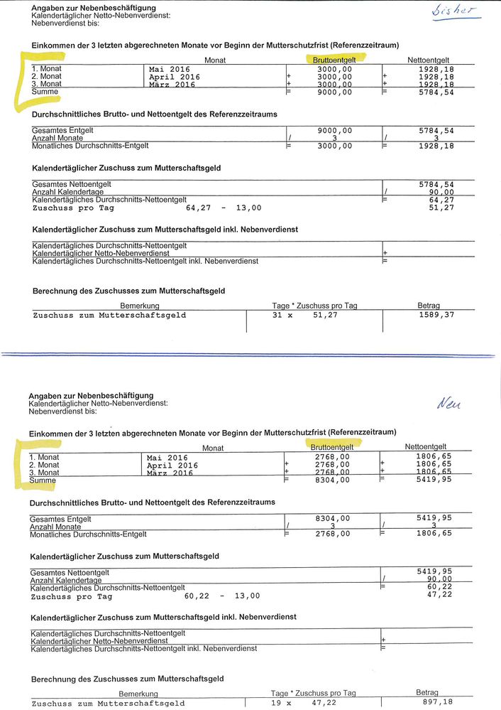

Eine Mitarbeiterin, z.Zeit in MuSchu, wechselt im Monat September in EZ. Bei der Probeabrechnung für 09-2016 werden die bisherigen Berechnungen korrigiert.
Zum Verständnis, die MA´in erhält Beispielsweise 3000,00 € Gehalt, hat eine AN-finanzierte Pensionkasse von 232,00€ (Steuerfrei und SV-frei).
Berechnungen alt und neu :
Jetzt wird die Abrechnung korrigiert und natürlich fällt der Zuschuss geringer aus.

Hallo Zusammen, habe da einen Blick reingeworfen. Das Betrifft angeblich ja nur die Grenzgänger und baV Altverträge.
LODAS rechnet aber alle aktuellen Zuschuss zum Mutterschaftsgeld-Berechnungen neu ab.
Das heißt, vorher wurde so getan als gäbe es die baV nicht und es wurde vom Brutto das Netto ermittelt, das der Zuschuss zum Mutterschaftsgeld-Berechnung zugrunde liegt.
Jetzt wird aber die baV vom Brutto abgezogen und vom SV-Brutto das Netto ermittelt, das der Berechnung für den Zuschuss zugrunde liegt. Also wird natürlich auch eine Korrektur gemacht, der AN erhält dann weniger ausgezahlt und wird sich über das Minus sicher wundern.
Erklärung von DATEV: "..wir haben die Berechnungsgrundlage geändert...es gibt keine einheitliche Rechtssprechung.."
Hätte man ja auch so lassen können wenn es bisher nicht beanstandet, bzw. nicht falsch war. Dem AN darf ja kein Nachteil entstehen...durch den Mutterschutz....
Lösung für den Moment, man könnte es alles per Hand pflegen im Programm und das vorherige Ergebnis erzielen..
