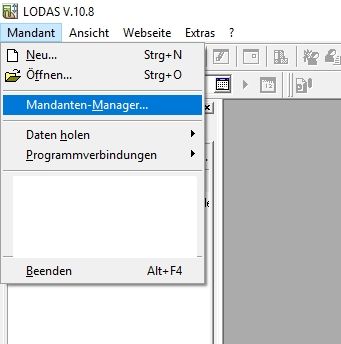

Sie können über den Mandanten-Manager von LODAS u. a. auch Lohnarten kopieren.
Rufen Sie irgendeinen Mandanten auf und schließen ihn über Mandant|Schließen. Danach den Mandanten-Manager öffnen:

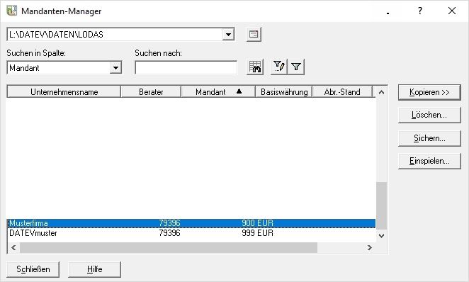

Jetzt markieren Sie den Mandanten, von dem kopiert werden soll:

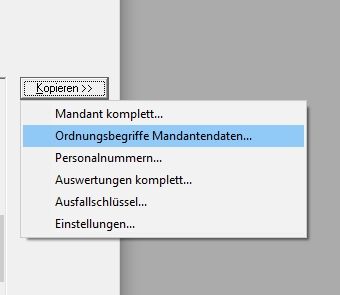

Über die Schaltfläche Kopieren >> und der Auswahl Ordnungsbegriffe Mandantendaten wird ein weiteres Fenster geöffnet:

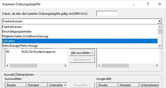

Sie tragen falls, benötigt, den Gültigkeitsmonat ein, wählen den Ordnungsbegriff Lohnarten und markieren dann die entsprechende(n) Lohnart(en). Der Rest sollte selbsterklärend sein.
Natürlich müssen Sie, wie bei solchen Kopiervorgängen immer angeraten, die entsprechenden Einstellungen bei dem empfangenden Mandanten prüfen und ggf. individuelle Einstellungen ändern.
