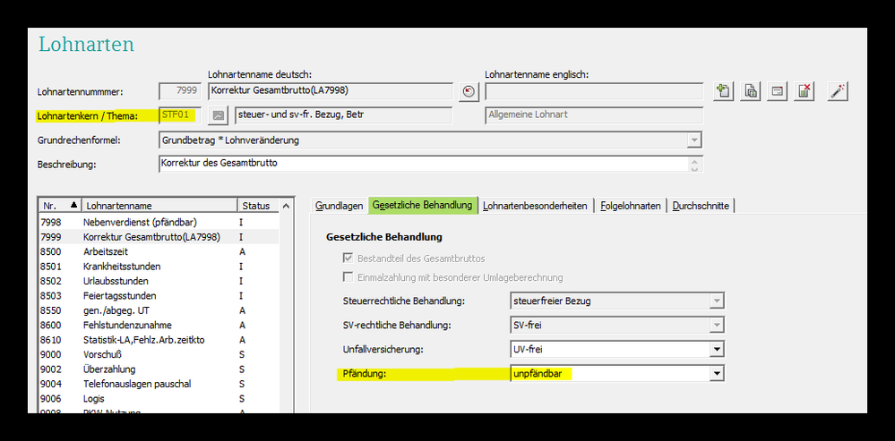

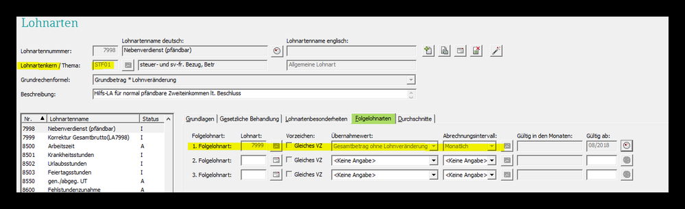

Also habe ich mir unter Zuhilfenahme des schon genannten LA-Kern "STF01" zwei neue Lohnarten (beide laufen "oben" in die Bruttobezüge rein) kreiert, wobei ich die vorgenannte Standard-LA 3701 nicht genommen habe, da ich einen solchen Ausweis gern "prominent" am Ende der Bezüge in der Abrechnung stehen habe. Bei mir ist das zum einen die LA 7998 für den Nebenverdienst, die als LA-Kern den "STF01" und als Folge-LA die 7999 mit den im Bild ersichtlichen Parametern bekommen hat :
Als zweite Lohnart habe ich mir - ebenfalls mit LA-Kern "STF01" - die 7999 angelegt, in welcher ich dann folgende abweichende Parameter eingegeben habe :
Die Lösung hat nun folgenden Charme für mich:

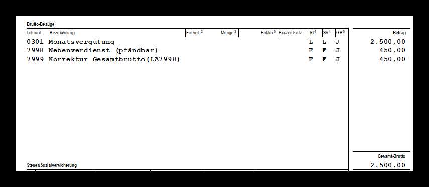

Der Ausweis auf der Abrechnung sieht bei mir aktuell so aus:
Bei ansonsten unveränderten Abrechnungswerten hat sich in meinem Beispiel nur der Pfändungseinbehalt erhöht und damit die Auszahlung an den AN ermäßigt.
