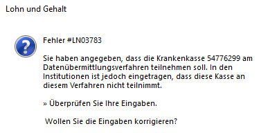

ich bekomme unter der Mandantenebene folgende Meldung bei der Anlegung einer neuen Krankenkasse:
Leider finde ich die Eingabemöglichkeit nicht unter den Institutionen / Krankenkasse bei der ich die Teilnahme am Datenübermittlungsverfahren hinterlegen kann.
Für einen Hinweis bin ich sehr dankbar.

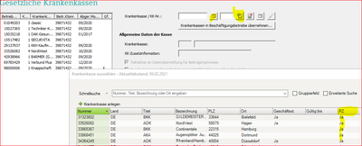

Die Eingabe wird durch die DATEV ausgeführt. Sie müssen sich eine KrKasse auswählen, die an dem Verfahren teilnimmt RZ = -Ja-. Nachfolgend die Ansicht aus der LuG Neuanlage:

weisst Du, wie die Krankenkasse heisst? Weil die Betriebsnummer existiert nicht, nicht mal unter den fusionierten.
