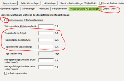

Ich rechne öffentlichen Dienst ab und da musste ich nur auf die Fehlzeit Krankengeld gehen / weitergewährte AG-Leistungen → Haken bei Rückmeldung der Entgeltersatzleistung machen. (Dann wird mit der Lohnabrechnung eine Abfrage bei der KK erstellt und die rückgemeldeten Daten automatisch eingespielt. Sollten Sie aber schon das Schreiben der KK mit dem kalendertäglichen Netto + Brutto vorliegen haben, können Sie die Angaben auch einfach manuell eintragen)
Dann in die Registerkarte öffentliche Dienst und Haken bei Anspruch auf Krankengeldzuschuss setzten.
