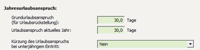

ein Mitarbeiter von uns ist am 02.01.25 eingetreten. Am 02.01. und 03.01. war dieser krank.
Dies habe ich bei Lodas in den Fehlzeiten als "Krank bei Eintritt ohne Entgeltfortzahlung"  eingepflegt.
Bei seiner aktuellen Probeabrechnung werden 2 Urlaubstage gekürzt.
Hängt dies zusammen oder kann es einen anderen Grund haben.
Den Reiter "Urlaub" unter den Personaldaten habe ich bereits überprüft.
Vielen Dank für eure Rückmeldungen und einen schönen Tag noch!
114 Mal angesehen
Haben ie den Urlaub vom Programm ermitteln lassen? Dann würde der Monat Januar 2025 nicht mitgerechnet, da der Mitarbeiter nicht am 01. eingetreten ist.
Sabine753
101 Mal angesehen
Wir haben es nicht vom Programm ermitteln lassen.
Das Problem war, dass ich die "Kürzung des Urlaubsanspruchs.." auf "wie Mandantendaten" stehen hatte.
Durch die Änderung in "Nein" hat sich das Problem gelöst.
