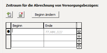

Muss in diesem Fall bei "Zeitraum für die Abrechnung von Versorgungsbezügen" (siehe Screenshot unterhalb) auch eine Eintragung gemacht werden? Oder reicht die Eintragung bei "Angaben für Kapitalleistungen/kapitalisierte Versorgungsbezüge"?
Ich würde mich freuen, wenn mir jemand weiterhelfen könnte, was es mit der Meldung aus der Probeabrechnung auf sich hat bzw. ob ich ggf. noch etwas korrigieren/berücksichtigen muss.

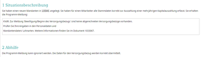

Guten Tag,
ich habe nochmal etwas recherchiert, ob ich dahinter komme, was diese Meldung bedeutet bzw. was ich ändern muss und bin dabei auf Folgendes gestoßen (DATEV Dokument 1022889):
Das hört sich für mich so an, dass ich diese Meldung einfach ignorieren kann und die Zahlstellenmeldung korrekt erzeugt wird. Ich werde das dann einfach mal so ausprobieren.

Guten Tag,
ich wollte nochmal die Rückmeldung geben, dass die Zahlstellenmeldung tatsächlich korrekt übermittelt wurde, d.h. die Fehlermeldung aus der Probeabrechnung hatte tatsächlich keine Relevanz.
