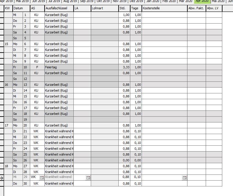

Hallo DATEV-Community,
zum ersten Mal rechne ich Kurzarbeit ab (mit Lohn und Gehalt) und habe nun folgende Meldung nach Hinterlegung von "WK - Krankheit während KUG"  im Kalender erhalten:
Hinweis #LN16321
Der erste Tag der am 21.04.2020 beginnenden Krankheit wird von der Krankenkasse nicht
erstattet, da nicht der gesamte Tag krank gebucht wurde.
» Überprüfen Sie ggf. Ihre Eingaben im Kalender.
Kann dieser Hinweis in Bezug auf die vorgenommenen Hinterlegungen (siehe Bild) ignoriert werden?
Eine Erstattung über die Krankenkasse wäre selbst bei "Buchung des gesamten Tages" nicht gewünscht, oder? - Mich irritiert dieser Hinweis sehr.
Vorab vielen Dank für jede Rückmeldung!

ich rechne zwar mit LODAS ab, aber mich wundert, dass Sie alle WK-Tage mit dem Faktor 0,10 abrechnen...
Liegt evt. hier der Fehler ?

Ich hatte das Problem gelöst, indem ich für den ersten Tag der Krankheit eine zweite Zeile mit Ausfallschlüssel K eingetragen habe und der Reststundenanzahl für die LFZ. Das hat funktioniert.
Anna85
196 Mal angesehen
Dies hat geholfen!
Herzlichen Dank für Ihre Hilfe!
