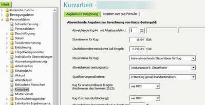

Du kannst ein gleichbleibendes Soll-Entgelt definieren, also was durchschnittlich in den letzten 3 Monaten als Gehalt+Bonus gezahlt wurde.
Dann hast du ein festes Soll-Entgelt und eben das normale Ist-Entgelt aus Gehalt (gekürzt) und erwirtschafteter Bonus (ungekürzt).

Das habe ich heute so ausprobiert und den Sollwert (Gehalt + Bonus) dort eingetragen.
Lohnart Gehalt + Bonus habe ich aus dem Soll rausgenommen und nur den Haken für das Kürzen gesetzt.
Jetzt zeigt es mir aber den Fehler, dass die KUG Berechnung nicht durchgeführt werden kann,
weil das Ist-Entgelt größer oder gleich dem Soll-Entgelt ist.
Bin mir nicht klar warum - habe ich etwas nicht bedacht?

sind alle monatlich laufenden SV-pflichtigen Lohnarten in den Mandantendaten | Lohnarten, Registerkarte Kug im Feld Berechnung des Soll-Entgelts passend geschlüsselt?
Gerne könne Sie sich auch über einen anderen Service-Kanal bei uns melden, damit wir die Schlüsselungen einmal prüfen.
