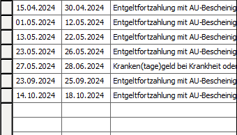

Der Mitarbeiter war von Mitte Mai bis Ende Juni im Krankengeldbezug und ab 01.07. wieder im Dienst. Die Jahresmeldung wurde über Lodas automatisch erstellt. Wie kann ich die erste Meldung stornieren?
Auf dem Bild sieht man noch wie die Fehlzeit angelegt war. Besteht hier der Fehler??

Einfach über das SV-Meldeportal stornieren.
Falsche Jahresmeldung ausdrucken, alles abtippen, Stornierung auf Ja setzen. Fertig.
Über LODAS kriegst du das nicht hin.

@pogo vielen Dank, hat geklappt!
