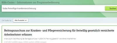

MA 2: ab 2022 ist der freiwillig, aber die Beiträge sollen doch sicher weiter über die Firma gezahlt werden, oder? also 9-1-1-1. Den Eintrag für die freiwillig KV finden Sie bei den SV-Daten.
Hier finden Sie übrigens ganz viele Programmhilfen, z. B.
